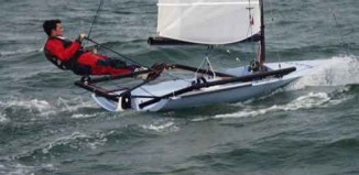

Une coque et le mât qui va avec…
Les échelles sont maintenues par des tubes fixes dans lesquels coulissent les barres latérales. Un système d’égalisation de poids régit la largeur maximum des échelles en régate.
