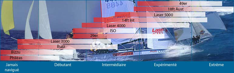

Voici un tableau vous permettant un peu mieux de vous y retrouver dans ces bateaux :
Je considère comme débutants ceux qui ont une faible expérience du dériveur et aucune expérience en skiff, comme intermédiaires ceux qui ont une faible expérience en skiff, mais une bonne pratique de la voile, en habitable ou en dériveur. Enfin, en tant qu’expérimentés, ceux qui s’entraînent régulièrement en skiff. Pour les autres, qu’ils fassent ce qu’ils veulent…
En gros, dans la partie rouge de la bande, vous aurez un peu de mal, dans la partie blanche, vous songerez à changer de bateau. Bien sûr, cela est aussi très sensible à votre propre motivation.
